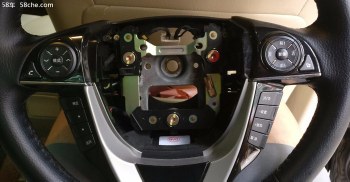

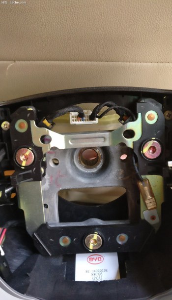

找了很久才找到这个成色方向盘,配件号显示这是M6方向盘S7M6方向盘样式

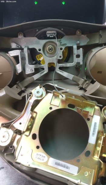

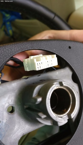

方向盘背部及线束这个插头一看就知道F3
来个按键全貌看上去很厉害的样子

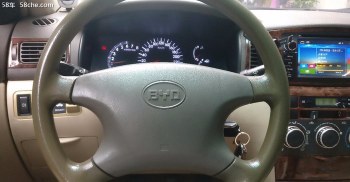

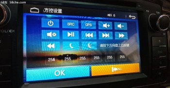

导航机有按键学习功能

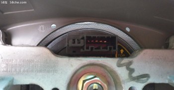

拆开方向盘喇叭盖

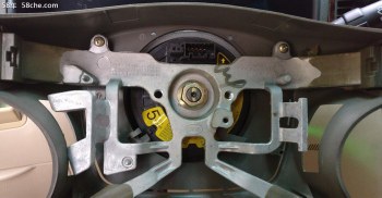

游丝5线满足改装前提条件(我当时想太简单

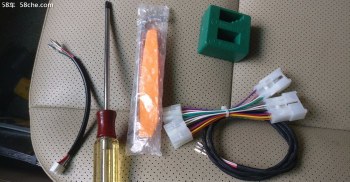

改装工具螺丝刀TB买来线束塑料翘板角扳手19mm套筒)

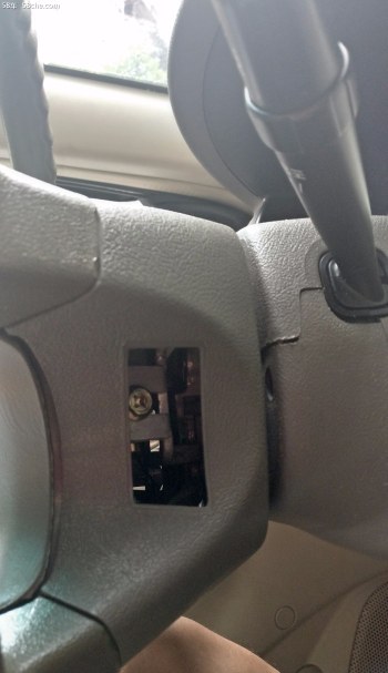

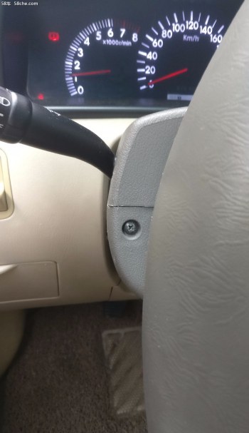

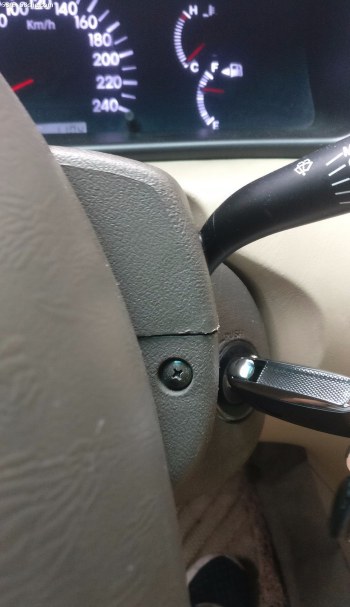

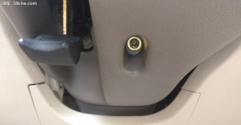

先用十字螺丝刀拧开方向盘边螺丝
方向盘边边螺丝
方向盘方螺丝这个螺丝要趴在座椅拧比较

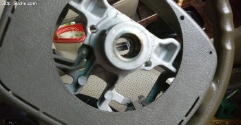

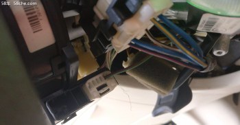

拆掉3个螺丝方向盘护板就可以轻松找到我们要找游丝插头原来这个线控制喇叭

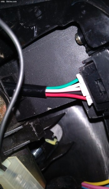

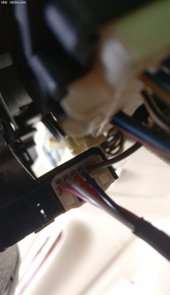

按照线束说明书按照粉白红黑顺序把线束端子卡住装整理线束走向准备穿到中控台导航后面

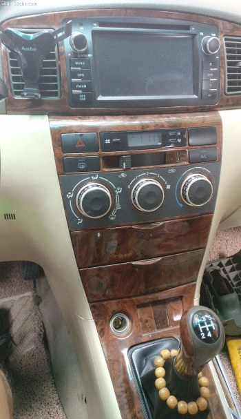

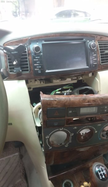

拆中控台这个对于我们F3车友来说应该比较熟悉难度
图对回时间3分钟拆装中控我算熟手技工导航后面线束接头对接就可以

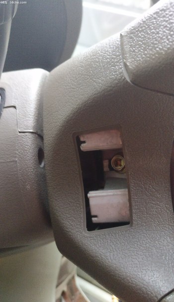

撬开方向盘两边装饰盖字螺丝刀拧螺丝我看些车友帖子这颗螺丝没有字孔那就要用套筒拧掉这个螺丝
两个螺丝拧这个喇叭盖就可以容易取

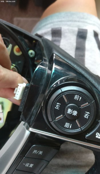

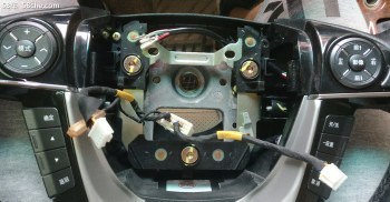

我们看回S7方向盘边按键4pin接头

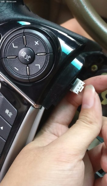

边按键5pin接头
线束卖家给我寄来线束5pin接头先连在看看有没有反应吧
拆线束要内角扳手个内角扳手把原来线束拆掉线束边那个按键线空没有接线
我想如果接边线束边10个按键都可以用都够我控制音响
5pin接头接

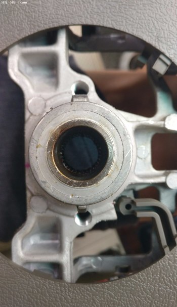

去到维修厂借到工具拆掉螺母后方向盘拔出来我看其他车友拔方向盘时用到个工具——两爪拉马我去问维修师傅有没有拉马时他说用拉马窍门来师傅坐到驾驶位用力捶方向盘4点钟位置8点钟位置几
师傅把新方向盘装摆动后说你这个新方向盘底部都出来游丝卡合适那时天色已黑我只叫师傅把旧先装回去灰溜溜关于这个问题估计问方向盘卖家他也

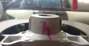

F3方向盘底部-正视图

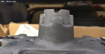

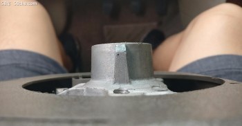

F3方向盘底部-视图S7方向盘底部-俯视图S7方向盘底部-视图
S7方向盘底部-正视图
改装最后以失败告终
问题有两点
1S7方向盘底部比F3而且这个在F3方向盘拔出来之前没有想到也没有其他车友反映过这个问题也没有相关图片可以使我改装之前发现这个底部结构
2S7方向盘虽然接线束把线束游丝连方向盘按键对导航体机没有作用
