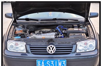

易损件换经验之谈
老宝来机舱底盘易损件无非就胶木水管接头机油废气管次真空泵管N249真空管气门室盖垫点火线圈摆臂胶套转向拉杆胶套平衡杆胶套减震顶胶减震器空气流量计
对于水管接头我解决办法就tb购买铝合金水管接头已经1万公里没毛病
对于机油废气管我海淘德产件最起码6万公里以内没毛病之前在tb买过所谓原厂废气管结果用3个月废气通就开裂质量非常之差
对于次真空泵管车目前年检因为有哥们在检测站所以环保都没有问题所以整个次空气泵我全拆包括泵体螺纹管另外堵塞次进气阀使用至今没有任何毛病反而早刚启动没有空气泵启动声音
对于N249真空管我参考过论坛绕过N249帖子受我喜欢极简风格性格影响我也果断把N249全套拆包括真空管电磁阀等只留黑板给机油尺管定位用泄压阀换根真空管直接接到进气歧管到目前为止15000公里没毛病油门相应确实比较直接涡轮起压确实比较突兀失去N249控制时候平顺
对于气门室盖垫质量其实都差最主要考验师傅手艺
对于点火线圈在闲鱼利产拆车黑头点火280块钱3万公里与原厂差距太建议
对于各种胶套顶胶必须德产febi国产靠谱久就会而且换起来工时费
对于减震器建议定要在tb买萨克斯或者东机工虽然原厂他们代工对外卖与原厂工艺差距直接在闲鱼搜朗逸拆车减震器才300块钱就买到16年产朗逸原厂减震后就原厂感觉
对于空气流量计如果家发现加油门有黑烟或者起步明显感觉没劲这东西原厂空流计在时候怠速数值在4.5博士产之后降到2.78起步动力提升明显
建议家玩老宝来常备根1260线价格便宜数据

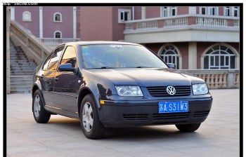

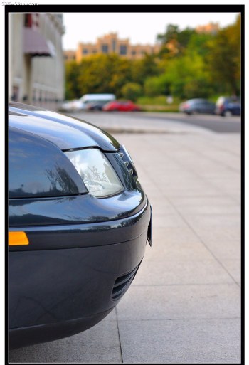

MK4永恒经典
侧面依旧经典我喜欢这种美版风格所以没有用原厂
眺望

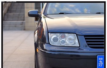

犹抱琵琶半遮面
灯灯罩东西这个可以tb70块钱搞定

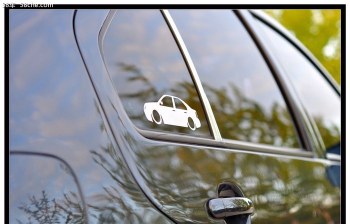

我爱MK4

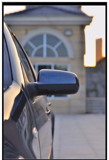

桑塔纳3000同款后视镜带加热
轮眉突出
饱满
