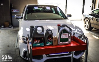

需要保养选择MOTOREX机油
这个品牌做赛车用油
之前在F4W比赛那时候就说想尝试这个机油,因为他家油也提供给瑞士表厂劳力士等,还有例如切割油散热油,还有表芯里动物润滑油
所以想试试这个机油中伟哥什么感觉
联系酷车运通博锐定这个机油
价格略能够接受昨晚到货今天终于用到
有关我F4W比赛帖子想要朋友可以翻看我发过帖子
下面列本次保养项目
1MOTOREX 5w-40机油5L+原厂机滤

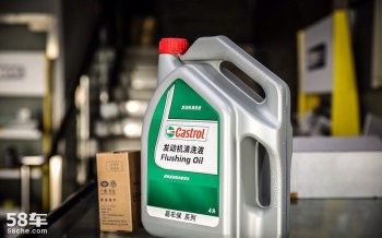

2嘉实发动机清洗油

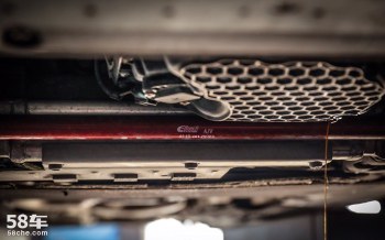

4全车底盘检查

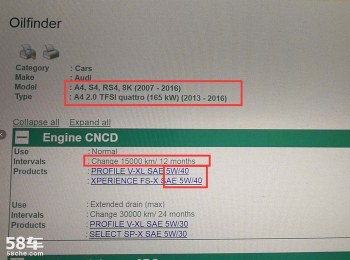

官网有个车型机油适配器
可以查各种车用什么标号换油建议
15000KM周期
5W-40标号
另外瑞士环境车加次可以3万公里周期

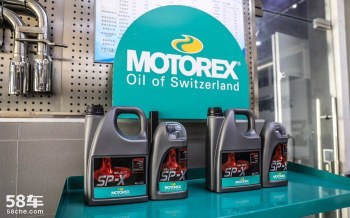

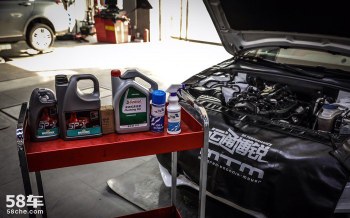

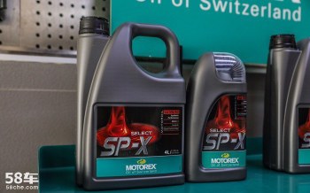

我订机油已经到货摆在展架
1L造型非常有设计感
每次保养都需要用到发动机清洗液这样能够清洗干净

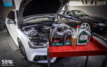

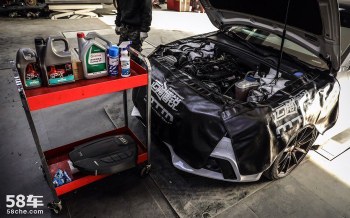

物料准备就绪

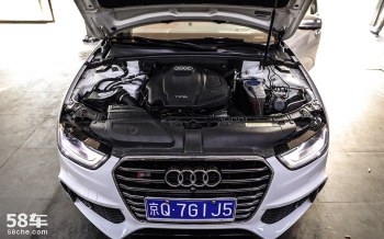

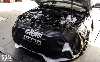

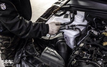

打开机舱检查

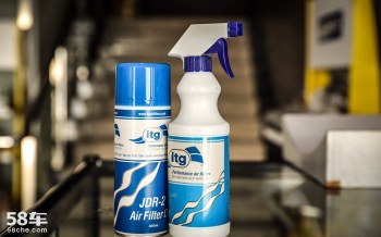

ITG清洗剂准备就绪

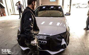

物料已全部到位
准备开工

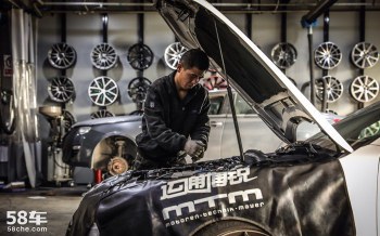

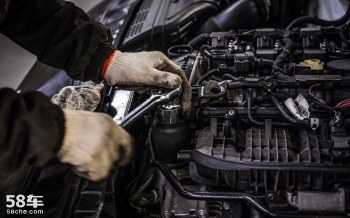

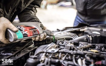

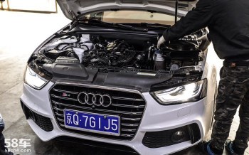

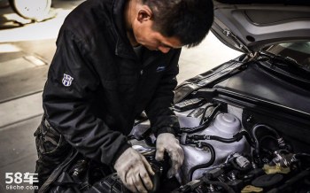

打开发动机罩检查无误后准备开工

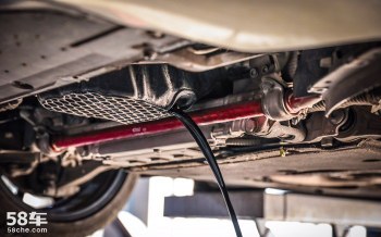

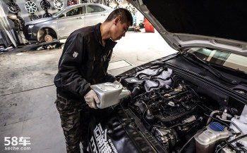

机油我觉比抽干净

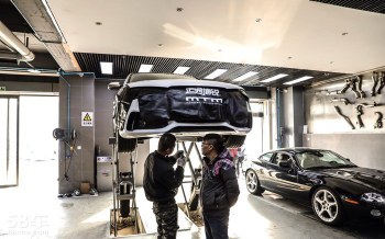

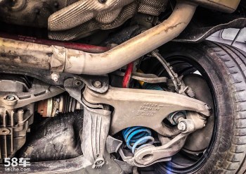

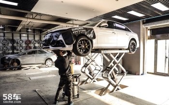

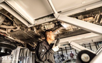

升起后做全车底盘检查
悬挂系统检查检查无误后

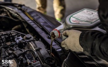

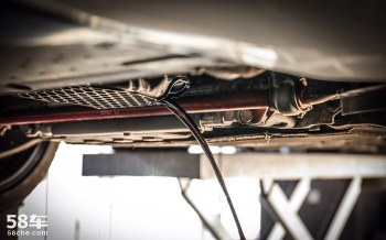

拆掉底护板后准备开始放油
这个万公里嘉实进口极护0w-304S店货保真全合成机油用
1万公里也衰减放出来油已经黑
放完油后发动机清洗油
加进去还透明加完后车10分钟

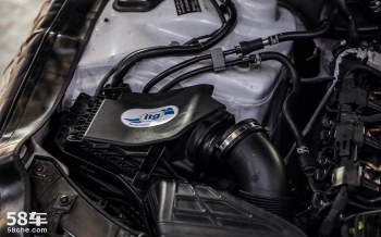

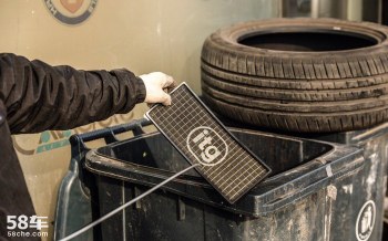

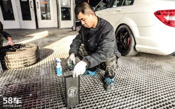

然后在这10分钟时间里来进气风格
师傅活相当
先喷清洗剂然后用水冲
反复清洗几次后风格清洗完毕
然后把风格吹干在喷itg
清洗风格
安装完毕
这时候把车熄火把车升起来放清洗油
可以看到清洗油也变黑说明里面还有些脏清洗油像放出来机油全黑透明
直到放完最后滴为止然后看到爱巴赫防倾杆
清洗油放完落

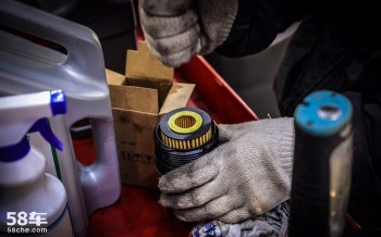

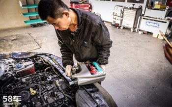

然后开始换机滤
换机滤滤芯这里提示每次换机滤滤芯时候定要换新密封圈

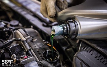

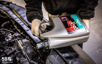

今天主角登场MOTOREX 5W-40赛用机油
感觉非常有质感
绿色机油我还次见这个绿色官方叫绿精灵
这个1L机油桶设计非常有现代感有意思
换完机油机滤正常
做最后检查后没问题
安装机盖
